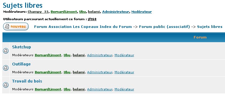

La rubrique "Dossiers LesCopeaux.asso" et ses sous-répertoires sont là pour échanger sur les dossiers publiés sur notre site Les copeaux.asso.fr
Les titres de rubriques sont les mêmes.
Pour échanger de manière générale sur tous types de sujets, tu peux utiliser la Rubrique "Sujets Libres" qui comprend trois sous-rubriques dénommées:
Mais quel que soit l'endroit où tu postes, nous essayons de répondre aux questions posées.
