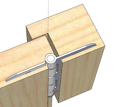

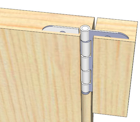

Je ne sais pourquoi, j'ai cru voir qu'un des lacets a été plié à 90°
Comme ce n'est pas le cas, les solutions données sous forme de dessins (en particulier celui-ci) me semblent bonnes.
Ce que je fais dans ce cas là : un essai avec une chute de bois.
JRL56
Inscrit le: 19 Juin 2012
Messages: 83
MessagePosté le: Jeu 11 Oct 2012 - 14:53    Sujet du message: A l'aide svp - Paumelles a larder Répondre en citant
Bonjour Bernard,
Pour moi, les lacets ont été posés du mauvais côté sur la porte d'où ma question précédente. Le lacet dans l'encadrement doit être placé comme sur la photo ci-dessus et non comme sur ton plan.
Qu'en penses-tu?
Denis

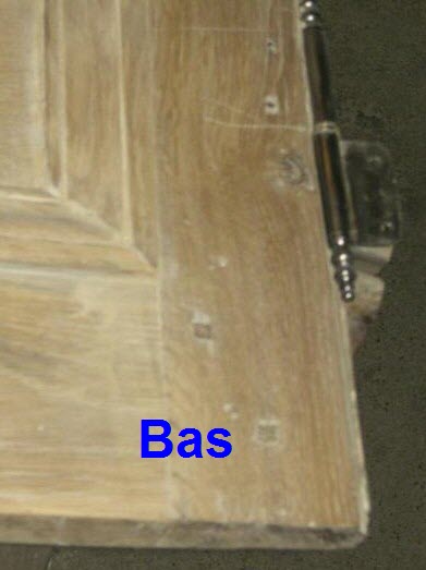

Messages: 4 301
MessagePosté le: Jeu 11 Oct 2012 - 18:42    Sujet du message: A l'aide svp - Paumelles a larder Répondre en citant
Oui, tu as peut-être raison.
Il y a autre chose qui me chagrine : sur la dernière photo que j'ai mise, la paumelle est droite.
Mais sur cette photo:
Il me semble qu'il y a un angle de 90°.
Je me trompe ?
JRL56
Messages: 83
MessagePosté le: Jeu 11 Oct 2012 - 19:06    Sujet du message: A l'aide svp - Paumelles a larder Répondre en citant
Moi aussi je vois un angle à 90° mais je pense qu'il s'agit d'un effet d'optique provoqué par la partie cylindrique en premier plan.
Messages: 4 301
MessagePosté le: Jeu 11 Oct 2012 - 20:40    Sujet du message: A l'aide svp - Paumelles a larder Répondre en citant
Et cette solution ?
Est-ce possible ?
JRL56
Messages: 83
MessagePosté le: Jeu 11 Oct 2012 - 20:46    Sujet du message: A l'aide svp - Paumelles a larder Répondre en citant
A mon avis, c'est la seule solution possible compte tenu de la moulure existant sur le chant.
Denis

MessagePosté le: Ven 12 Oct 2012 - 10:16    Sujet du message: A l'aide svp - Paumelles a larder Répondre en citant
Bonjour Bernard,
Effectivement la feuillure est intéressante mais je la ferai en arrondi pour épouser la forme du chant de la porte et plus profonde pour augmenter la solidité. D'autre part, je réaliserai un congé de 8mm sur l'arête du montant pour harmoniser l'ensemble et réduire l'effet de profondeur.
En espérant qu'avec toutes ces informations pmorot arrive à ses fins.
Bonne journée.
Cordialement.
Denis
