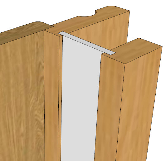

Sur cette photo, tu peux voir une porte (P) et son bâti (C)
La porte arrive en applique sur le bâti
Pour poser la paumelle dans la porte, il faut faire une rainure.
Je vais essayer de te faire un dessin
MessagePosté le: Lun 8 Oct 2012 - 18:38    Sujet du message: A l'aide svp - Paumelles a larder Répondre en citant
J'ai récupéré des paumelles sur google Wharehouse. Elles ne correspondent certainement pas aux tiennes et auraient nécessité des modifications.
Voici le principe, tu dois faire une rainure dans ton bâti de porte.
En principe on utilise un bédane à larder
Sur le dessin du dessous, tu remarqueras que j'ai ajouté une légère feuillure.
Comme une des paumelles à larder est déjà posée dans la porte. A voir si c'est possible.
Tu remarqueras que le bâti que j'ai réalisé viendra s'appliquer sur ton mur.
J'envoie les dessins et je reviens les commenter

Un autre dessin pour t'indiquer comment je procède pour habiller un retour de mur
sur notre site, il y a un dossier qui aborde ce sujet.

Effectivement une des pattes est coudée à 90°
Pour ma part, j'ai déjà posée ce type de modèle (avec des pattes droites)
D'où mes dessins.
Je vais essayer de visualiser ton pb avec de nouveaux dessins (mais pas tout de suite)
