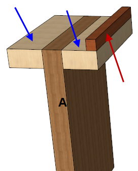

La lamelleuse ne fera pas des rainures assez profondes si tu souhaites recouper après les avoir réalisées.
Si tu utilises une défonceuse, il faut juste disposer d'une fraise assez longue pour qu'il reste une partie rainurée après découpe.
Si tu n'as pas la possibilité de mettre ta défonceuse sous table, tu peux procéder ainsi
A est le panneau à rainurer.
Tu places deux morceaux de bois (chevrons rabotés) sur les côtés et maintenus par des serre-joints non représentés. Ça permettra d'empêcher la défonceuse de basculer.
Tu peux rajouter un guide (flèche rouge)

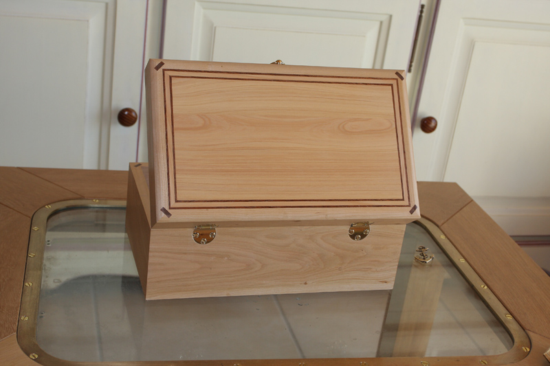

J'utilise souvent les coupes d'onglets renforcés par des fausses languettes, mais je ne cherche pas à les cacher, bien au contraire!
MessagePosté le: Sam 6 Oct 2012 - 18:32    Sujet du message: assemblage biseau simple Répondre en citant
Jolie réalisation
C'est vrai qu'on peut aussi faire ses fausses languettes dans une essence différente et les laisser apparentes.
