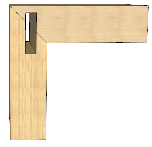

Je viens de faire un dessin.
Tu n'es pas obligé d'avoir tes tourillons, lamelles ou autres perpendiculaires à la coupe en onglet
Je t'ai dessiné un assemblage avec fausse languette. Mais des tourillons feraient l'affaire.

L'assemblage proposé par Bernardlimont est valable, et si tu ne veux pas que la languette soit visible, tu peux faire un assemblage rainure fausse languette arrêté.

Pour les deux autres qui sont les mêmes, à part le coté apparent de la languette sont à priori dans la direction que je cherche. Je me suis même demandé si je ne pouvait pas percer pour des tourillons avant de faire la coupe à 45° puis une fois celle ci faite, je n'avais plus qu'à assembler...
Sinon pour la fausse languette non traversante, je fais la rainure avec une fraise ou une lamelleuse? Avant ou aprés coupe à 45°?
Je peux mettre des lamelles ou faut il des baguettes sur la longueur?
désolé pour toutes ces questions....
encore un immense merci à vous tous!
kawa
Messages: 4 301
MessagePosté le: Jeu 4 Oct 2012 - 10:05    Sujet du message: assemblage biseau simple Répondre en citant
Oui, effectivement, mon dessin était juste pour montrer le principe.
Comme Francis l'a écrit, il vaut mieux faire la fausse languette non débouchante.
L'idée de faire les trous des tourillons avant de couper à 45° me semble bonne. dans ce cas, tu peux utiliser ton gabarit de pose des tourillons.
Attention à prendre la même surface de référence lors de son utilisation (soit toujours la face extérieure du meuble, soit toujours la face intérieure)
Il faudrait que tu fasses un essai sur des chutes.
Pour l'utilisation de la défonceuse, tu peux aussi procéder de la même manière.
Il n'est pas nécessaire que ta rainure (ou le trou pour le tourillon) soit très profonde. Tu vas d'ailleurs être limité par l'épaisseur du bois.
L'une de ces deux méthodes (tourillon ou fausse languette) présente l'avantage :
1) de bien positionner ton assemblage,
2) de le consolider.
