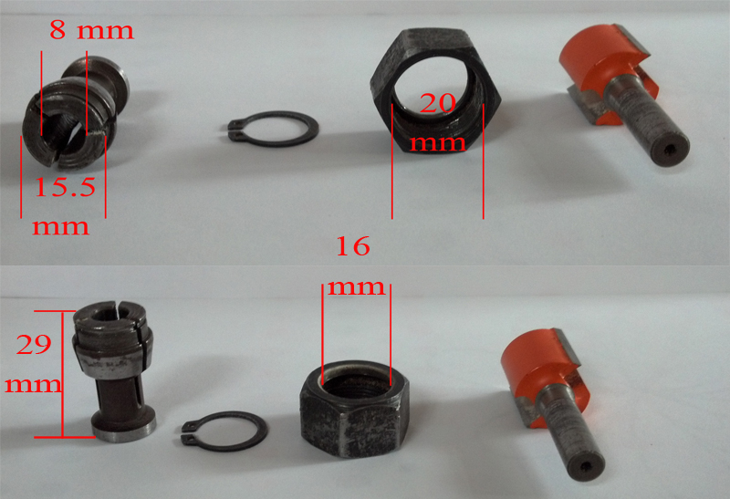

MessagePosté le: Jeu 20 Sep 2012 - 10:34    Sujet du message: Bonsoir ! Votre aide pour un futur achat Répondre en citant
Peut être pourrais tu nous faire un petit plan coté? on pourrait ainsi voir si elle correspond à l'un des modèles qui équipe une de nos machines...
benjamin47
Inscrit le: 18 Sep 2012
Messages: 16
Localisation: 47
MessagePosté le: Dim 23 Sep 2012 - 10:35    Sujet du message: Bonsoir ! Votre aide pour un futur achat Répondre en citant
Désolé je me suis absenté, un plan coté heu .... Embarassed , disons une photo avec des dimensions ce sera plus simple pour mes capacitées Laughing
je fais suivre ....
Voilà :
Est-ce suffisant ?

MessagePosté le: Dim 23 Sep 2012 - 10:49    Sujet du message: Bonsoir ! Votre aide pour un futur achat Répondre en citant
Va pour la photo!

MessagePosté le: Sam 29 Sep 2012 - 11:44    Sujet du message: Bonsoir ! Votre aide pour un futur achat Répondre en citant
En tout cas, ça ne ressemble pas du tout aux pinces des Metabo...

MessagePosté le: Lun 15 Oct 2012 - 10:37    Sujet du message: Bonsoir ! Votre aide pour un futur achat Répondre en citant
Bonjour Benjamin; je ne tombe sur ce fil qu' aujourd'hui, j' espère qu' il n' est pas trop tard;j' ai une défonceuse stationnaire Feider, dont les pinces ( mandrins ) ont les mêmes dimensions que celles sur tes photos; j' en ai même une en rab; le taraudage de la bague est M 20 au pas de 1 mm et le diamètre de la queue, qui entre dans le creux de l'axe, est de 15 mm; si ça te tente, je pourrais te l' envoyer; sinon, je sais où s' en procurer. Bonne journée

MessagePosté le: Lun 18 Jan 2016 - 07:14    Sujet du message: Bonsoir ! Votre aide pour un futur achat Répondre en citant
Bonjour Rémi, je serais intéresse de savoir ou se procurer ce genre de pinces car j'aurais besoin de celle de diamètre 12 merci Smile

MessagePosté le: Lun 18 Jan 2016 - 11:34    Sujet du message: Bonsoir ! Votre aide pour un futur achat Répondre en citant
Bonjour Jérôme. Regarde chez " répardurable ", en entrant la référence de ta machine.
