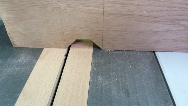

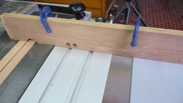

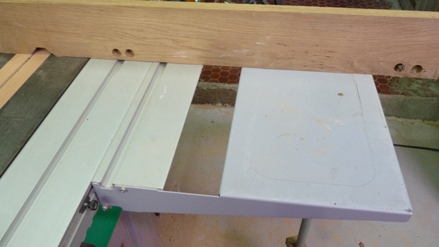

Voici comment j'ai procédé :

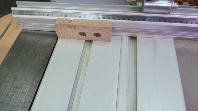

Sur le guide, j'ai la possibilité de fixer des martyrs :
J'ai pris un morceau de bois que je fixe sur le guide (après avoir enlevé les martyrs)
Un passage permet d'avoir le début et la fin du chanfrein.
Pour la hauteur, il faut y aller par montées successives
Le morceau de bois à travailler y est fixé grâce à des presses

Au niveau réglage, il n'y a que la hauteur à régler une fois pour toutes.
Pour la position en largeur, il suffit de tracer correctement et de servir de la trace laissée sur le marthyr.
