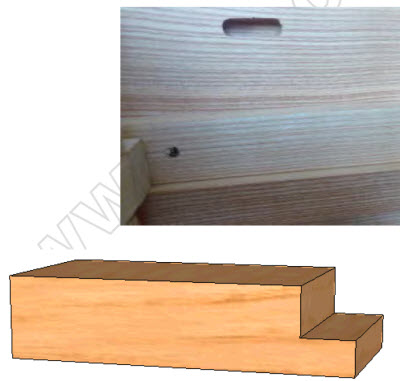

Pour des plateaux plus grands, j'utilise ce système que tu connais :

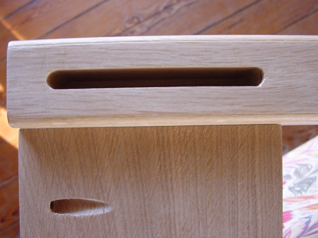

J'ai commandé aujourd'hui un gabarit Kreg K2000
Dans ce post  tu dis utiliser des vis embase de 4,5mm.
Or la mèche Kreg à des diamètre de 4 puis 9mm. Dans le catalogue Cecatre, ils disent que les vis à embase ont un diamètre  de 20% plus grand que la tète ronde.
Pour une tète ronde de 4,2 la tète fait 8mm, ce qui fait que pour une embase cela fait 9,6, et dans ce cas ça ne rentre pas dans du 9mm.
Pareil pour le trou de 4 avec une vis de 4,5.
Reprends tu les trous après les avoir percés, ou les vis que tu as choisi fonctionnent avec la mèche Kreg?
Merci de ta réponse
MessagePosté le: Mer 19 Sep 2012 - 08:21    Sujet du message: Système d'assemblage Kreg Répondre en citant
Du coup, tu as mis le doute dans mon esprit.
Je viens d'aller faire rapidement un essai dans une chute de chêne
Ça rentre sans problème (cf photo ci-jointe).
Seul hic, la collerette déborde un peu.
Pour moi, ça ne me dérange pas dans la mesure où je n'utilise ces vis que pour des assemblages cachés.
