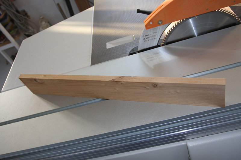

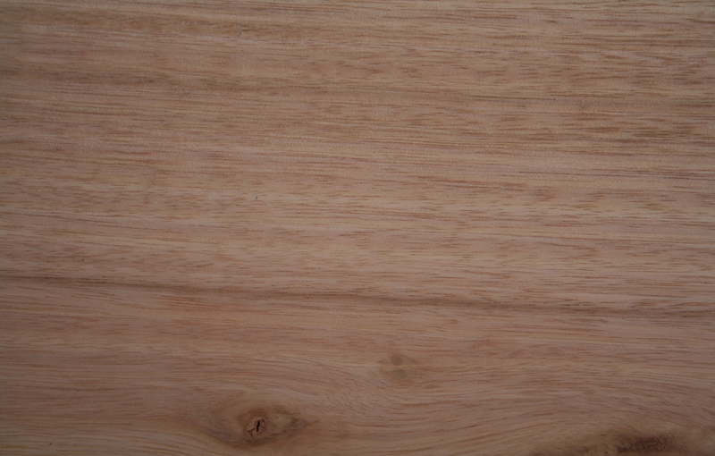

Voici un échantillon que j'y est ramené et que j'ai raboter en 2005, comme vous le voyez il n'a pas bouger.
Il y à plus de 600 espèces d'eucalyptus (toutes ne sentent pas le bonbon!) et celui qui sert à fabriquer la pâte à papier ne doit pas avoir grand chose à voir avec celui ci!
On le rencontre de plus en plus, notamment en ameublement ou il remplace les essences noble dans certaines production bas de gamme.
Voila pour mon expérience
