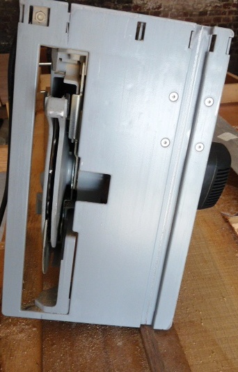

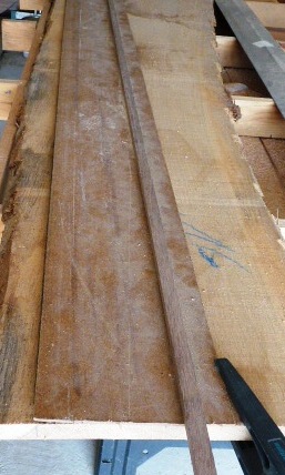

Avec des photos :
La semelle de la scie (Protool)
Comme tu peux le voir, j'utilise surtout ce système pour déligner, mais j'ai déjà découpé dans des panneaux0

Pour ma part, ça ne m'a presque rien coûté : les bandes d'Isorel m'ont été données et j'avais des restes de lames de parquet.
Je m'en suis fabriqué de trois longueurs différentes.
Petite remarque sur le guide mis sur la photo : il aurait pu être un peu plus large du côté où je place les pinces pour le maintenir en place (erreur de débutant Embarassed )
