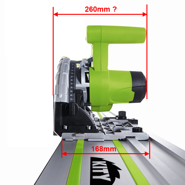

Je souhaiterai monter cette scie sous la table d'un FLIP Lurem mais j'ai quelques craintes sur ce montage. Du coup, je souhaiterai poser deux questions aux (heureux?) propriétaires de cette scie plongeante. Pour l'instant je ne possède ni de la scie, ni de la table Smile
1/ Est-il possible de verrouiller la scie en position basse (plongée)? Si non, est-ce qu'une solution pour bricoler ça vous parait évidente?
2/ Est-ce que vous pourriez me donner les côtes suivantes: largeur de la semelle ainsi que largeur semelle + lame.
Merci d'avance pour vos réponses!

La largeur de la semelle est 168 mm, il y a 2 mm d'espace jusqu'aux dents de la lame qui est une 2.4 mm.
Il n'est pas possible dans l'état de verrouiller la plongée...mais quoi de plus normal pour une plongeante...il te faudra donc modifier ce système de plongée.

Merci beaucoup pour ta réponse! C'est plutôt une bonne nouvelle, ça va rentrer LARGEMENT sous la FLIP. Il ne reste "plus qu'à" trouver le moyen de la bloquer en position plongée...
Par contre, je suis très surpris de la cote que tu me donnes car la Kity (prenons celle-là, normalement c'est exactement la même que la Redstone, la Woodstar, etc.) est donnée pour une largeur totale de 260mm sur HMDiffusion. Or sur la photo ci-dessous, on dirait que la semelle fait toute la largeur de la scie. Sans doute n'est-ce qu'un effet de perspective...
Merci encore! Bonne soirée

Je te confirme que la largeur de la semelle est bien de 168 mm, il y a 2 mm d'espace jusqu'aux dents de la lame qui est une 2.4 mm.
La cote de 260 du site HM est en réalité de 225 mm...la largeur du carton est de 235 mm...la moquette chez HM devait être bonne cette année ;-)
Pour tes modifications, il faut prendre en compte 2 éléments :
- La semelle est détachable
- il faut penser au ressort qui dans son état actuel sert à forcer la remontée de la lame.
