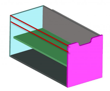

Ton tiroir va bien rentrer dans un caisson
Pourquoi ne pas envisager de rajouter une bande en haut de ton tiroir (entre les deux traits rouges) sur laquelle tu pourras fixer ta seconde glissière et tu es certain de ne plus avoir de pb de porte à faux
Tu peux aussi le mettre au niveau du plateau vert. Ça n'a pas besoin d'être large et ça ne gênera pas l'accès aux chaussures.

A priori, avec 750kg/m3 de densité (ce qui parait défavorable) ca ferait autour de 15-16kg... donc ca devrait pouvoir coller.
Ce tiroir va dans un placard sous escalier accessible par une porte classique... il se tire dans le milieu du couloir donc les chaussures doivent être accessible par le coté...
Au pire si cela ne fonctionne pas je mettrais une bande tout en bas du tiroir au niveau du fond (sinon je pense que ca genera)
Avez-vous des conseils par rapport aux autres questions ? quelle épaisseur recommandé de mdf par exemple ?
Merci beaucoup
