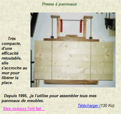

Jean-Marie utilise deux sortes de presses. L'une qui fait l'objet d'un dossier sur son site et qui s'accroche au mur.

Jean-Marie utilise cette presse pour de petits panneaux.

Le système de Jean-Marie est très intéressant car il se fixe au mur. Cela prend moins de place.
Cela lui rend bien service car son atelier - bien agencé par ailleurs - est petit.
Le système de Bernard est je trouve très pratique aussi et facile à réaliser.
On peut d'ailleurs utiliser ce système pour serrer plusieurs panneaux à la fois en les empilant les uns sur les autres.

Jean-franco a raison, ce n'est pas la peine de serrer très fort.
Par contre, je trouve qu'il faut que ce serrage s'applique sur la quasi longueur du panneau ou en des endroits très rapprochés.
Effectivement, avec mon système, on peut coller plusieurs panneaux à la fois.
L'ébéniste qui m'a montré cette méthode séparait ses panneaux avec du papier journal. Je trouve que ça laisse des traces noires.
On pourrait aussi utiliser un papier étirable, ça doit pouvoir le faire.
