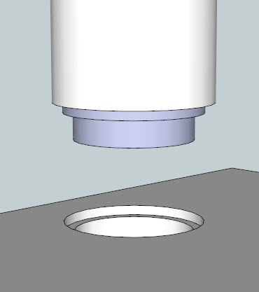

Messages: 4 598
MessagePosté le: Ven 27 Juil 2012 - 10:15    Sujet du message: Escabeau de bibliothèque Répondre en citant
Juste une idée qui reprend celle de Christian (Cley84).
Les inserts ne sont pas représentés.
On place une marche, on assemble. Etc...
