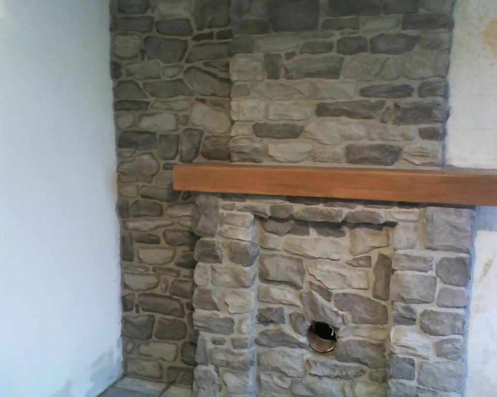

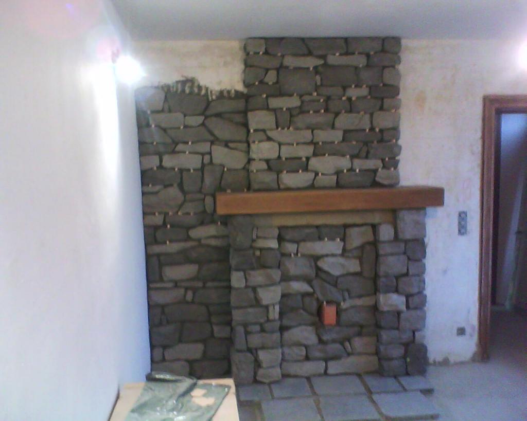

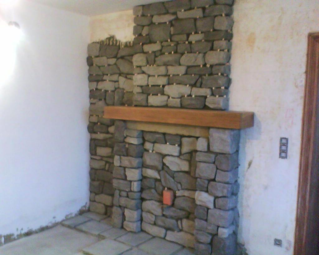

MessagePosté le: Mar 23 Avr 2013 - 23:18    Sujet du message: Aménagement intérieure Répondre en citant
Bonsoir a tous ,
Pour ceux qui avaient eu la gentillesse de me renseigner
 juste pour vous montrer le changement de projet cheminée , j ai récupéré une vielle poutre en chêne  qui était destinée au feu et repensé l habillage , vous aurez bien compris que ce n est pas terminé !

MessagePosté le: Mer 24 Avr 2013 - 00:06    Sujet du message: Aménagement intérieure Répondre en citant
 Bonsoir Phil. Donc, ce sera un poêle avec une déco cheminée. A moins que tu te sois réservé la possibilité de démonter l' ouverture du foyer? En tous cas, c' est très réussi. Bon jointoyage!

MessagePosté le: Mer 24 Avr 2013 - 18:30    Sujet du message: Aménagement intérieure Répondre en citant
ca se présente vraiment bien !
Messages: 1 045
MessagePosté le: Mer 24 Avr 2013 - 21:29    Sujet du message: Aménagement intérieure Répondre en citant
Çà n'a pas dû être évident de faire ce puzzle, mais le résultat est là.
Un conseil, laisse quelques pierres libres et non rejointoyées au dessus du poêle, pour pouvoir les enlever, les envelopper dans du papier journal et les mettre dans le fond du lit, comme quand on était jeune.  Okay

MessagePosté le: Mer 24 Avr 2013 - 22:53    Sujet du message: Aménagement intérieure Répondre en citant
Bonsoir a tous  et merci ,
 oui Rémi il aura bien un poële a bois devant
  la brique au fond du lit je connais car j y ai eu droit aussi !!!
  ce we terminer le haut du mur et commencer le jointoyage , ca par contre je ne sais pas comment ca va se présenter !
 Phil

MessagePosté le: Mer 24 Avr 2013 - 23:39    Sujet du message: Aménagement intérieure Répondre en citant
 Bonsoir. Jointoyage au mortier bâtard, on en trouve du tout prêt en sacs de 10 k; truelle langue-de-chat et seau d' eau + éponge pour essuyer avant séchage complet; si c' est pas nickel, c' est pas grave, re-éponge à la fin; bon courage!
Rémi ( de la Montagne Noire )
MessagePosté le: Jeu 25 Avr 2013 - 13:15    Sujet du message: Aménagement intérieure Répondre en citant
Ceux qui font du ravalement de façade utilisent une poche à douilles (spécial bâtiment) pour rejointoyer les briques et les pierres.
Je ne sais s'il y en chez Meurant (que tu connais), mais ça se trouve chez Gédimat (juste un peu plus loin)
De même tu y trouveras le mortier bâtard proposé par Rémi
