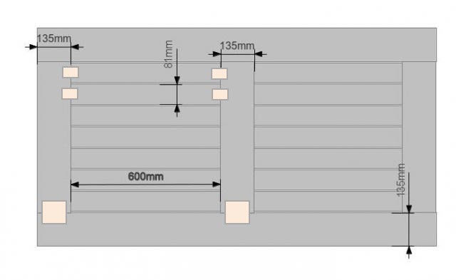

Je veux réaliser une table à manger extérieur.
Voici le plan :
La table sera en Iroko. J'ai déjà le bois et tous les morceaux sont délignés et rabotés.
L'épaisseur du bois est de 37mm.
Mes questions :
-- Sachant que mes petites traverses font 81mm de larges pour 37mm de haut, je voulais connaitre les dimensions pour réaliser les assemblages en faux tenon (merci Santé au passage pour la mortaiseuse que je viens de terminer).
J'ai une fraise de 12mm et une autre de 8mm. Je pense donc faire des faux-tenons de 12mm de haut, mais quid de la largeur et de la profondeur.
-- Même question pour assembler mes grandes traverses en 135mm.

les efforts étant malgré tout limités, il n'y a pas de raison de surdimensionner tes faux tenons.
On dit souvent que le tenon doit avoir une épaisseur d'un tiers par rapport à l'épaisseur. Donc oui, fraise de 12.
Pour la longueur d'insertion 25 ou 30mm suffisent. Ce qui veut dire que selon ton choix, ils feront 50 ou 60 mm de long.
Tes planches faisant 81 mm de largeur, je ferais un tenon de 50 de large, c'est suffisant.

Pense à ce que tes mortaises soient un peu plus profondes que la longueuir de tes faux tenons
