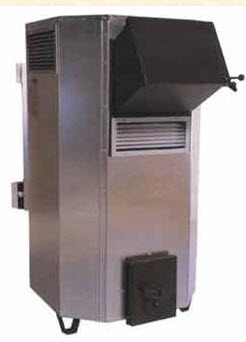

Pour ma part, j'utilise un poêle à copeaux. Dans ce type de poêle, on peut bruler des copeaux mais aussi des chutes de bois.
La particularité, c'est que l'air nécessaire à la combustion arrive par le haut et qu'il n'y a pas de grilles.
C'est une combustion sur cendres.
Avec un tel chauffage, j'arrive à une température convenable quand la température extérieure n'est pas trop faible.
Cet hiver, nous avons eu la bise avec des températures extérieures très basses (autour de -20°C)
Dans l'atelier, il faisait -15 le matin. J'allumai le poêle pour arriver péniblement à une température positive dans l'AM.

1) un gros poêle à copeaux  à air pulsé est placé dans l'atelier, mais l'artisan dispose d'une zone fermée (et hors poussières) destinée aux finitions. Les produits sont dans cette pièce est souvent chauffée électriquement.
2) le poêle à copeaux (non soufflant) a été mis dans une petite pièce fermée (avec ventilation haute et basse). Un répartiteur de chaleur placé dans cette pièce propulse de la chaleur dans les différentes zones de l'atelier.
J'ai pensé mettre en œuvre cette solution 2, mais faut le faire...
