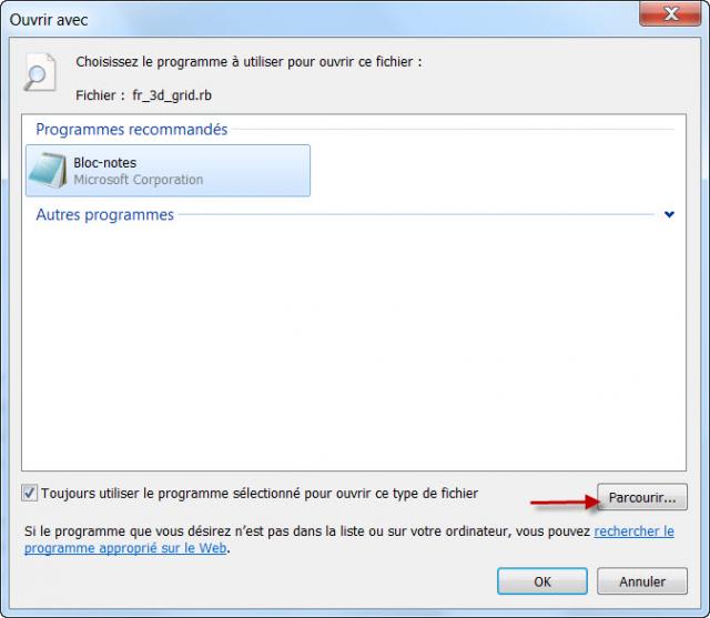

Pour changer l'association de fichier .rb, il suffit de :
faire un clic droit sur un fichier plugin
sélectionnner "ouvrir avec"
puis "choisir le programme"
là choisir le Blocnotes
et cocher la case : "Toujours utiliser ce programme pour ouvrir ce type de fichier"
Faire OK
lancer ensuite Sketchup et regarder si le problème a disparu.

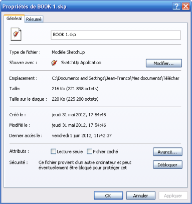

Pour information, on peut modifier le programme de lancement par défaut d'une extension en cliquant (droit) sur le fichier puis propriétés. Cliquez ensuite sur le bouton "modifier" a coté de "s'ouvre avec". et il suffit de redéfinir SU.
Cordialement,

Il faudrait donc aussi vérifier en faisant un clic droit sur un fichier .skp que dans ses propriétés il est bien marque ceci:

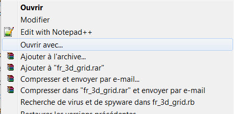

Explication probable :
Chercher à éditer un pluggin
Clic droit et choix d'ouvrir avec
Chez moi, c'est le bloc notes qui est le programme par défaut pour ouvrir ce type de programme :

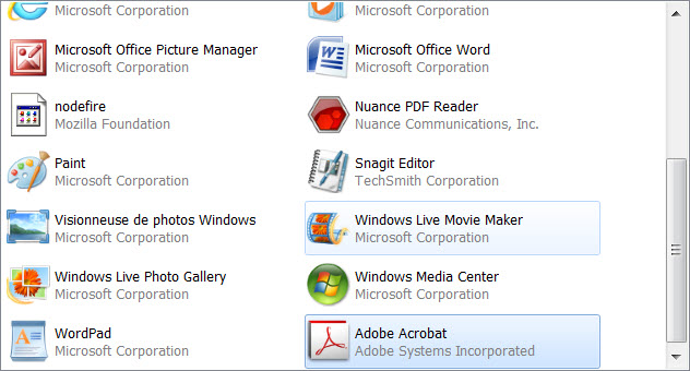

Si on clique sur parcourir, on peut effectivement choisir AR
Et si la case à cocher Toujours utiliser le programme sélectionné...
On verra apparaître l'icône AR devant les fichiers .rb
A mon avis, ça ne devrait pas empêcher SU d'utiliser ces pluggins.
