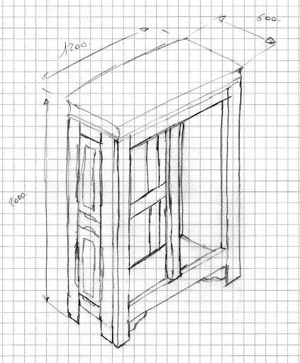

Je vais faire ici un topic pour la réalisation de mon armoire, depuis l'idée générale jusqu'à la réalisation définitive.
Voici déja l'idée générale de ce que je veux :
Je vais donc commencer les plans sous sketchup.
Pour inspiration j'ai différentes revue, comme le bouvet, l'armoire kity (merci christian).
Je ne pense pas commencer la réalisation avant 1 mois ou 2 (budget + autres travaux ...)

Bonjour Furax54
C'est une excellente idée!
MessagePosté le: Jeu 18 Fév 2010 - 17:37    Sujet du message: Réalisation d'une armoire Répondre en citant
600 cela me semble faible si tu l'utilises également comme penderie...
Ce n'est que mon avis.
Messages: 4 301
MessagePosté le: Jeu 18 Fév 2010 - 17:47    Sujet du message: Réalisation d'une armoire Répondre en citant
Avec 600 mm de large, ça ne devrait pas poser de problème pour réaliser une penderie.
Messages: 4 301
MessagePosté le: Jeu 18 Fév 2010 - 17:51    Sujet du message: Réalisation d'une armoire Répondre en citant
Comme tu as mis le doute sur la profondeur.
Je suis allé
- en mesurer une (50 cm de profondeur)
- voir sur le net
http://www.3suisses.fr/FrontOfficePortail/catalogue_fra/meubles-decoration/rangement/armoire-penderie-dressing/armoire-penderie-lingere-3-portes-2-tiroirs/65417-armoire-penderie-lingere-3-portes-2-tiroirs.html
MessagePosté le: Jeu 18 Fév 2010 - 17:52    Sujet du message: Réalisation d'une armoire Répondre en citant
j'ai peut être les épaules un peu larges Laughing

Mon plan sur sketchup est en cours.
Toute la structure est en 30. le fond sera en CP de 5
Le tenons feront 40 (limitation de mes machines) et seront décalés pour coïncider avec les rainures des différents panneaux.
de même les rainures feront 10 de profondeur pour correspondre aux arasements des tenons.
J'ai fini le plan ce qui concerne le fond.
Pour l'avant les tenons seront positionné de la même façon (donc décalés), ce qui évitera un repointage des outils.
Les montants de l'armoire seront en 2 parties, probablement assemblés par rainure/fausse languette et goujons/excentriques pour permettre le démontage/remontage (voir technique dans le HS du bouvet de la bibliothèque pas à pas).
Comme j'ai le temps avant la réalisation, je me ferais surement un dossier avec les principales étapes de fabrication afin de ne pas avoir à réfléchir à la fabrication.
J'ai une question concernant la traverse du milieu au fond. Est-ce qu'il ne vaut pas mieux que la mortaise au centre soit débouchante avec des tenons de 30 (largeur de la traverse de 65) plutôt que comme je l'ai fait, 2 tenons de 20. (En plus je ne pense pas que ma mortaiseuse me fasse une mortaise de 65, il va falloir retourner la pièce ...).
MessagePosté le: Jeu 18 Fév 2010 - 20:04    Sujet du message: Réalisation d'une armoire Répondre en citant
Sauf erreur de ma part dans un cas comme dans l'autre (2 mortaises de 20 ou une de 65,) tu vas devoir retourner ta pièce. Je ne vois pas l'intérêt de cette mortaise débouchante
Ca pourraît faire un dossier sympa à mettre sur le site, si cela t'intéresse.
MessagePosté le: Jeu 18 Fév 2010 - 22:46    Sujet du message: Réalisation d'une armoire Répondre en citant
si je peux me permettre, la conception de ta carcasse va generer quelques petits problemes d'esthétique. en effet, il serait plus judicieux de ne pas voir les joints entre planches sur les cotés en particulier. si tu le souhaite, je peux t'imager des methodes d'exécution pour ces zones. penses ensuite ou vont se positionner tes étageres, et conçoit ton fond en conséquence.enfin, dernier point, 3 panneaux latéraux 2 grands et un petit au milieu donneront plus de cachet a ta réalisation.
il est bien entendu, que ta conception ne regarde que toi, les gouts et les couleurs étant des sentiments trés personnels.

MessagePosté le: Ven 19 Fév 2010 - 09:32    Sujet du message: Réalisation d'une armoire Répondre en citant
@Ubu : ok pour le dossier sur le site, j'allais le proposer. Quand ça sera fini, je l'enverrais.
@cley84 : Je ne comprends pas quel problème d'esthétique je vais avoir avec les planches. Tu aurais des photos de différences ? Sinon pour les côté, je préfère 2 panneaux (j'y avait pensé à mettre 3 panneau, mais pour le style que je souhaite, je préfère 2).
