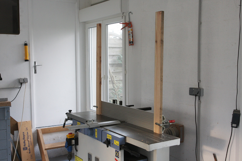

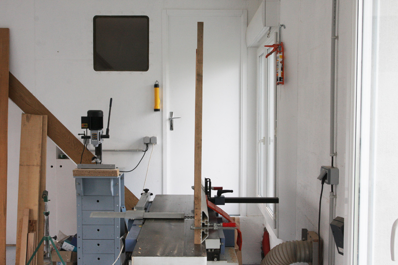

le guide
 n’est pas plan sur la largeur (130mm) il y a un creux au centre du guide environ 1 à 1.5mm et sur la partie basse du guide environ 2 mm, et cela sur la longueur complète du guide. ..
pour le règlage de l'angle droit 90° là encore cela se complique...lorsque j'ai un angle à 90 en table de sortie j'ai environ 2 mm dans la vue du coté table d'entrée et vice versa... pour le moment je coince?????? ;(

C'est un problème assez récurant sur ce type de machines. A tu contrôler le parallélisme des tables? Ce que tu décrit pourrait être causé par des tables bancales.
Pour en être sûr, tu peu contrôler ton guide de cette manière:

j'ai vérifier la planéité de la table en posant une règle de 1.50 m en travers et dans tous les sens et RAS...
le problème (je pense) ne pourrait il pas venir du serrage du guide? j'ai ajpouter 2 rondelles en accier sur l'arrière entre le guide et les vis de serrages je suis à 90° au niveau des 4 vis mais en bout de guide j'ai à nouveau le même probleme en entrée de guide  2mm en haut et en sortie 2 mm en bas....
MessagePosté le: Sam 21 Avr 2012 - 09:30    Sujet du message: Avis Rabo dégau Kity-Scheppach 2636 mono Répondre en citant
Alors c'est bien ton guide qui est vrillé, tu n'as plus qu'à faire marcher le SAV!
En attendant, tu peux toujours t'en bricoler un en CP.

Donc j'ai fais la demande par mail auprès d'Arondia le samedi 21.04.2012, mail en retour le jour même le mercredi 25.04.2012 contact du SAV kity le 26 je rappel en donnant la référence machine, dprise en compte du remplacement et livraison le lundi 30.04.2012 par DHL... c'est quand même serieux  autant Arondia que Kity! Smile
le nouceau guide est impeccable (effectivemen) l'ancien était vrillé.
