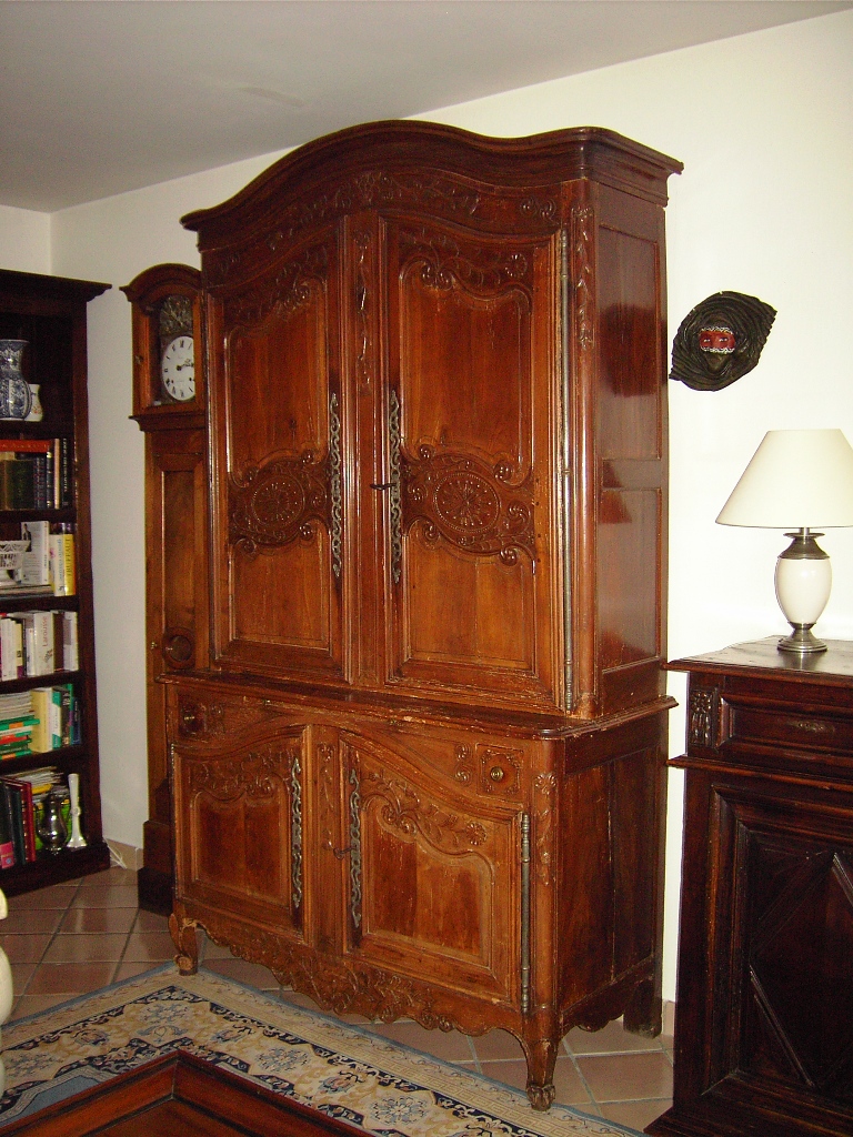

Je me suis lancé aujourd'hui dans la restauration d'un buffet 2 corps Sologne, que j'ai hérité de mes grands parents (donc grande valeur sentimentale).
Il s'agit d'un buffet 2 corps en merisier venant de Sologne, et datant de la fin du 19ème siècle :

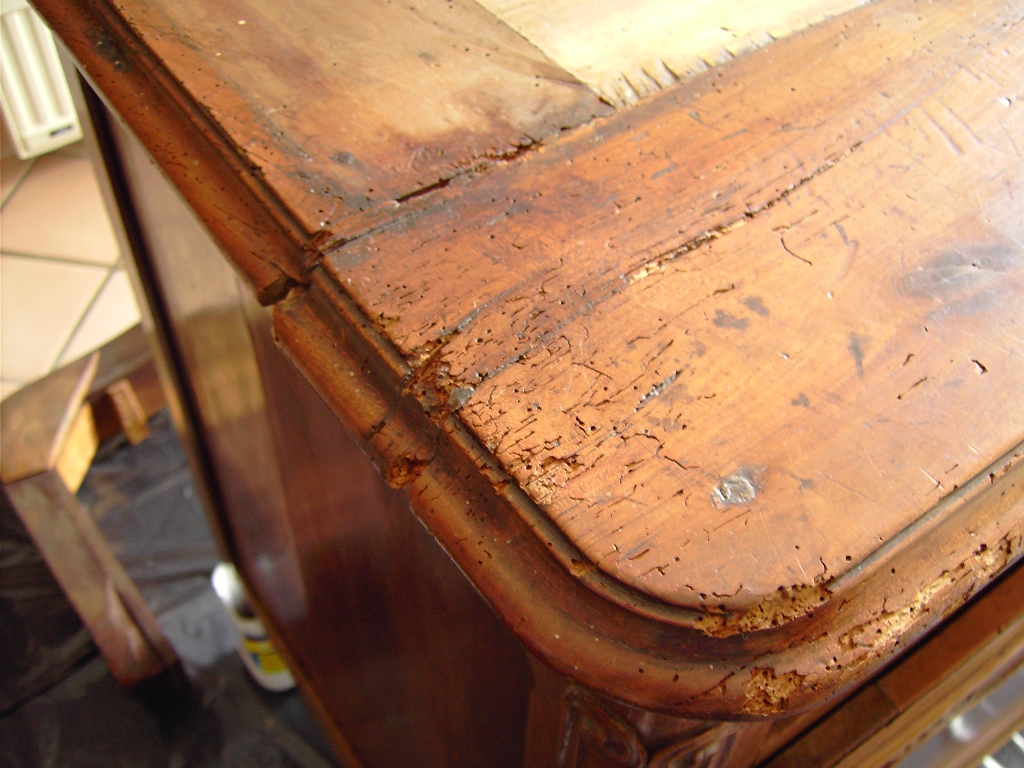

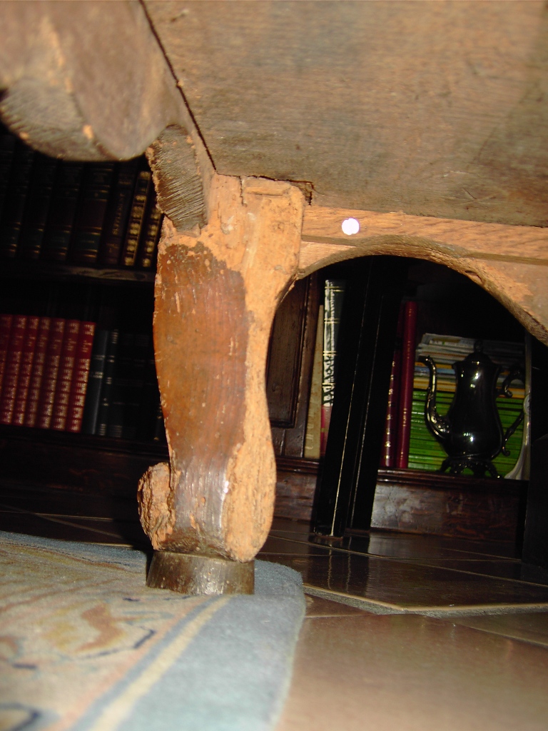

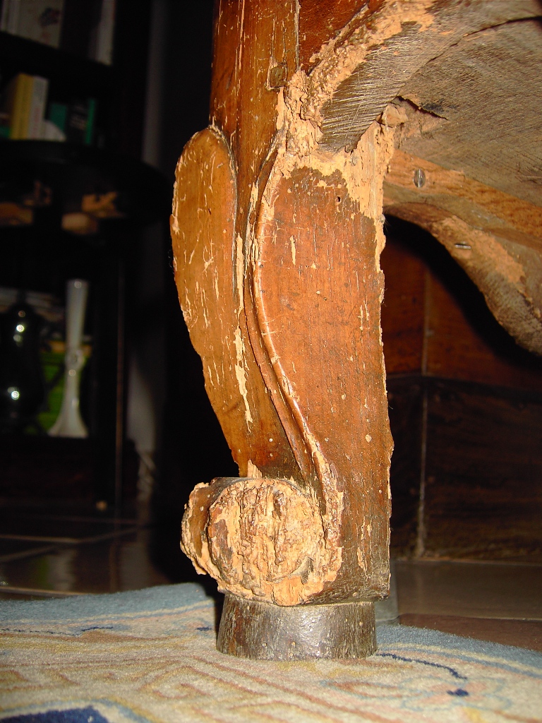

Lorsque j'en ai hérité, il y avait certains endroits particulièrement attaqués où lorsqu'on passait le doigt de la poussière de bois tombait (des parties vermoulues). Impossible d'enlever ces parties car certaines sont sur les motifs ou sur des parties bien visibles du meuble :
Lorsque j'ai commencé le traitement au xylophène, j'ai donc bien aspiré et nettoyé le meuble.
J'avais 2 types de xylo, l'un visqueux de couleur marron (100% naturel) et un autre xylo celui-ci traditionnel.

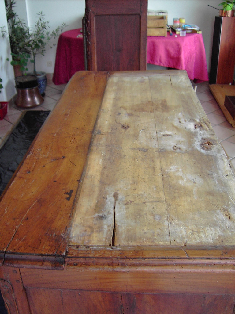

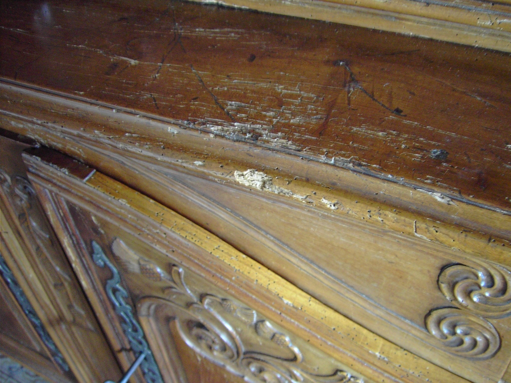

J'ai remarqué que lorsqu'on traitait le bois avec du xylo 100% naturel, celui-ci une fois appliqué et sec laissait des traces blanchâtres (photo ci-dessous).  D'après vous, est ce que c'est normal ? (J'ai pris soin là, de traiter uniquement la partie du plateau recouverte par le haut).

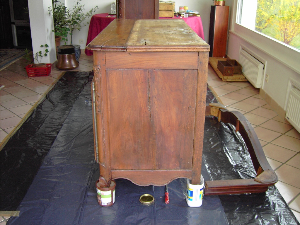

Quand j'ai vu ça, j'ai poursuivi le traitement avec du xylo normal. Par contre, la partie inférieure du meuble est aussi traitée par trempage des pieds (vu qu'ils étaient assez attaqués surtout les pieds avant). Et j'ai utilisé du xylo 100% naturel (donc le visqueux, de couleur marron). Il est prévu de laisser 3 semaines / 1 mois la partie inférieure tremper comme ça. Selon vous est ce que je dois changer de xylo et opter pour du traditionnel ou alors laisser celui-ci encore agir ? J'ai peur de me retrouver avec des pieds avec des traces blanchâtre ...
Connaissez-vous un procédé pour reboucher les parties attaquées, visibles ? (les non-visibles, je les reboucherai à la pâte à bois)

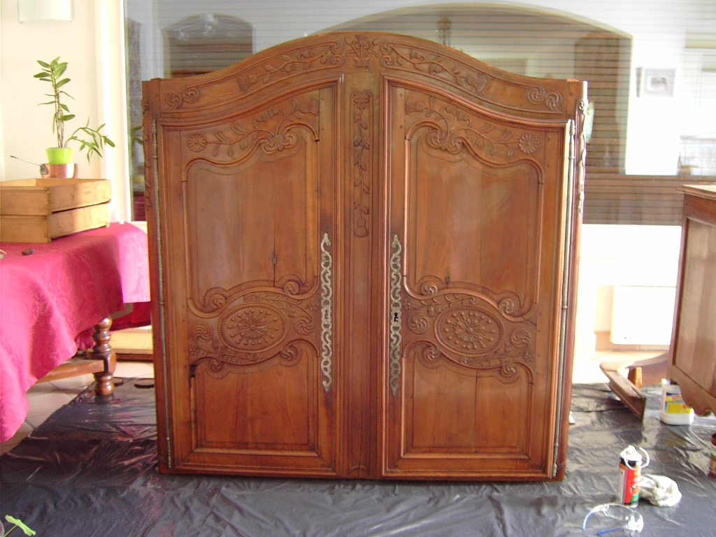

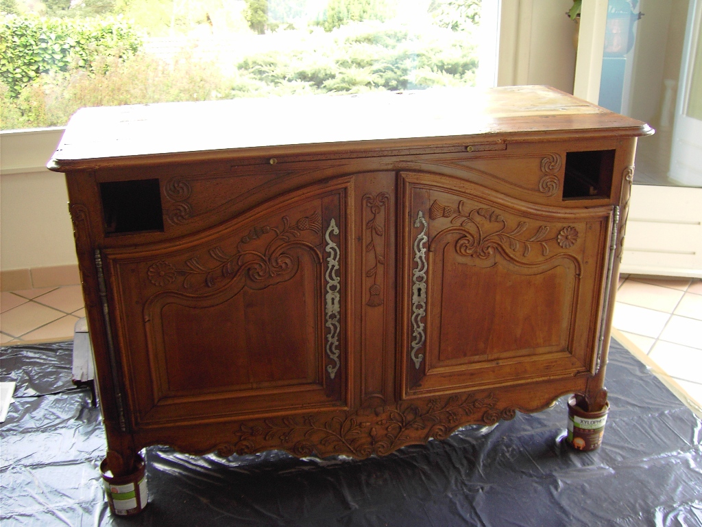

Ci-dessous, quelques autres photos de la restauration en cours. Et au passage merci d'avoir pris de votre temps pour lire tout mon pavé ! Salutations.  Hub

Quel boulot !
Je pense que tu devrais également injecté du produit dans chaque trou avec une seringue hypodermique. C'est long mais efficace.
Pour reboucher les trous je crois que Bernard et autres utilisent un produit à mélanger avec de la ponce.
ils devraient t'en dire plus.

Voici le produit que j'utilise :
http://www.luxoutils.com/catalog/product_info.php?cPath=50_67&products_…
A ma connaissance, c'est le seul endroit où on peut se le procurer.
On trouve ce genre de produit chez des VPCistes, mais en conditionnement de 5 L
Le principe est de mélanger ce produit avec de la ponce de bois : à préparer par petites quantités.
Ça revient nettement moins cher que d'acheter de la pâte à bois.
Le produit que j'indique se conserve très bien. Le bidon que je possède date de 2000 et est toujours utilisable.
Surtout, tu évites le mélange colle à bois (blanche) avec de la ponce de bois. En séchant, tu obtiens une surface brillante et qui ne prend pas la teinte.

Pour le travail à faire, je pense qu'il faut commencer par tout décaper.
Utilise un produit pro : Ulidecap ou Fluidecap de chez Komus par exemple. Pour ma part, j'en trouve chez Couleur de Tollens.
A travailler en milieu aéré.
Tu suis le mode d'emploi.
Ensuite, tu ponces et tu récupères un maximum de la poussière obtenue.
Au besoin, tu te fabriques de la ponce avec une des planches intérieures (si c'est de la même essence).
Le produit que je t'indique dans le précédent message permet de faire un mortier de bois pour essayer de reconstituer les pieds puis de sculpter.
Tu peux aussi renforcer la solidité du pied en perçant un trou assez profond puis d'y mettre un tourillon du même diamètre.
Mais la solution serait de refaire et de greffer un pied.

La matière créée avec ton produit Bernard est vraiment usinable en machine comme indiqué sur le site...? c'est super intéressant.

Perso, je ne toucherais pas aux trous et galeries des vers qui sont visibles. En revanche, il faut absolument les boucher en profondeur (résine epoxy) et stabiliser les dégâts de surface (vernis mat acrylique). Pour les parties très attaquées et à la limite de casser (souvent les pieds...), il faut essayer de les renforcer sur les faces non visibles, en touchant le moins possible aux faces visibles.

Pour les parties visibles, effectivement je ne toucherai pas aux petits trous et les laisserai tel quel. Je les traiterai simplement au xylo avec une seringue. Il n'empêche que sur les parties où il manque carrément des morceaux, comme le rebord du plateau par exemple, j'ai bien envie de mettre quelque chose pour combler.... mais bon encore faut il trouver le produit "miracle".

Oui, tout à fait.
Il m'est arrivé de l'utiliser puis de passer la pièce à la toupie.
On obtient effectivement la même teinte que celui du bois. Par contre, sur une grande surface, ça se voit parcequ'on ne retrouve pas le veinage du bois.

 Pour les petits trous sur les parties visibles , ne peut il pas les reboucher à la cire ?
  Phil
MessagePosté le: Mar 10 Avr 2012 - 20:02    Sujet du message: Buffet 2 corps Sologne : demande d'avis Répondre en citant
Si, Si bien sûr et la cire à reboucher est une excellente idée

La résine epoxy se trouve en moyenne quantité (pots d'un demi-litre) chez les shipchandlers (marchands d'articles de réparation pour les bateaux).
Ca se présente sous la forme de 2 composants liquides qu'il faut mélanger à dose égale.
Tant que les composants ne sont pas mélangés, on peut les garder tant qu'on veut (même pot ouvert !).
En revanche, il faut être assez rapide, parce que ça 'prend' assez vite, surtout s'il fait chaud.
Si on veut s'en servir avec une seringue, il faut liquéfier le mélange avec de l'acétone (attention aux vapeurs) et prévoir plusieurs seringues et aiguilles jetables....
Cette résine est très solide et durable (pour info, la colle 'araldite' bien connue, c'est de la vulgaire résine epoxy... mais à un prix exorbitant, vu la quantité fournie).
