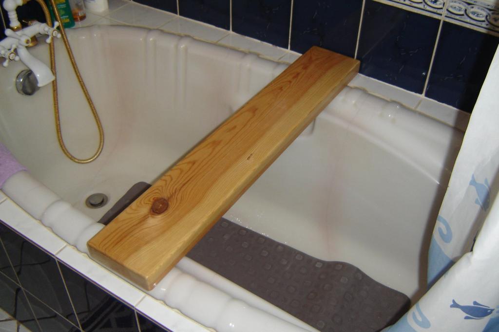

MessagePosté le: Dim 18 Mar 2012 - 15:50    Sujet du message: Siège de douche Répondre en citant
Plutôt qu'une chaise, j'ai fabriqué un 'banc' pour ma belle-mère, avec 2 bouts de latte de parquet en pin (ép 23 mm), collés à plat.
Avec 3 ou 4 couches de vernis, ça n'a pas bougé depuis 5 ans.
Je suis sûr qu'il y en a pour plus cher de vernis que de bois... Mr. Green

MessagePosté le: Dim 18 Mar 2012 - 18:38    Sujet du message: Siège de douche Répondre en citant
Excellent ! Okay
C'est vrai que le postérieur de ma dame ne risquerai pas user le vernis
Cependant comme il s'agit d'une chaise dans une douche, au niveau des pieds en contact avec le sol, le vernis risque de ne pas tenir longtemps
J'ai vu sur un site que le Robinier n'était pas si cher que ça je vais donc opter pour ce bois
En tout cas merci pour cette idée
