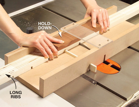

On les réalise sur la scie circulaire ou à la défonceuse montée sous table.
C'est ce qui est montré sur la deuxième photo où il utilise sa scie circulaire.
Il fait les encoches en même temps sur toutes les lattes longues.

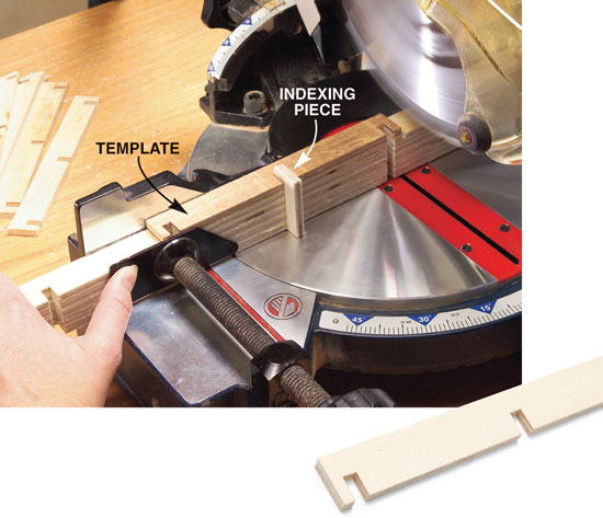

et ici il fait les petites traverses sur sa scie à onglet.

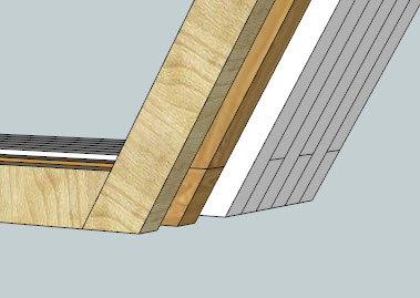

Sur la largeur nécessaire, j'en mettrais 4, 5 tout au plus. Puis revêtement dessus dessous en CP ébénisterie, voire même en massif peu épais.
Le principe de la boîte de torsion serait maintenu et l'assemblage d'angle renforcé, plus sûr et plus aisé à fabriquer.
Il suffirait de réaliser en série ces "lames" en forme de "S" avec des assemblages à enfourchement par exemple.
Le tout étant caché par le revêtement final.
