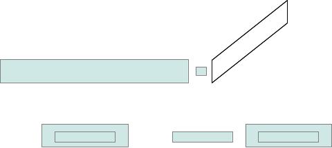

pour l'assemblage ça donne un truc du genre (c'est collé)
à la place de la languette tu peux mettre aussi des tourillons
KGS Go Server : flytox

MessagePosté le: Mar 13 Mar 2012 - 16:26    Sujet du message: Technique d'assemblage? Répondre en citant
merci pour le dessin de l'oblique.
