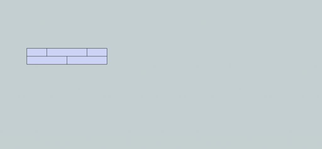

Je dois assembler des panneaux de 20 mm d'épaisseur pour fabriquer un plateau de 40 mm.
Je me posais la question suivante: est il préférable de raboter les faces (je ne parle pas des chants, mais bien des faces) qui seront collées ensemble ou non? Le collage ne serait il pas plus efficace sans rabotage?
Petit croquis:

Il vaut mieux avoir les faces rabotées car la colle blanche ne fait qu'un fin film lorsqu'elle sèche,
D'autre part, des surfaces bien lisses adhèrent facilement : tu as déjà probablement essayé de mettre l'une contre l'autre des cales de précision (les métalleux donneront le terme exact)
Tu étales ta colle et tu travailles 'à la frotte', c'est à dire en frottant les deux faces l'une contre l'autre pour bien étaler la colle.
