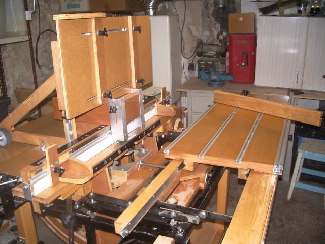

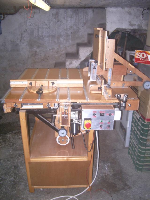

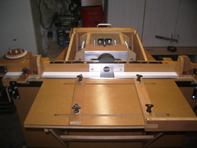

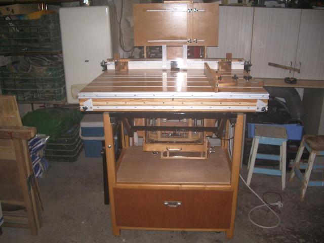

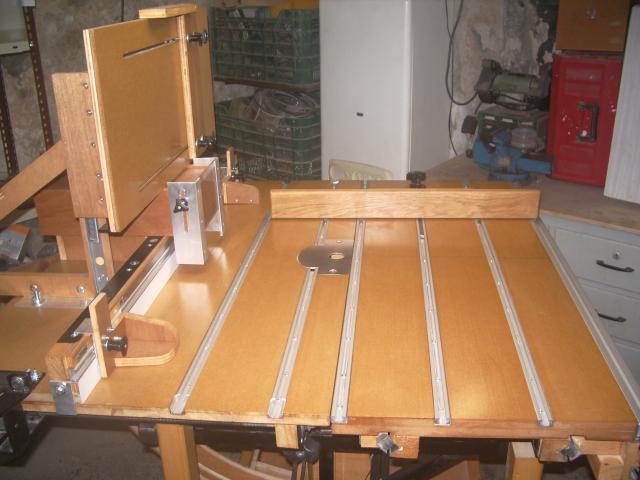

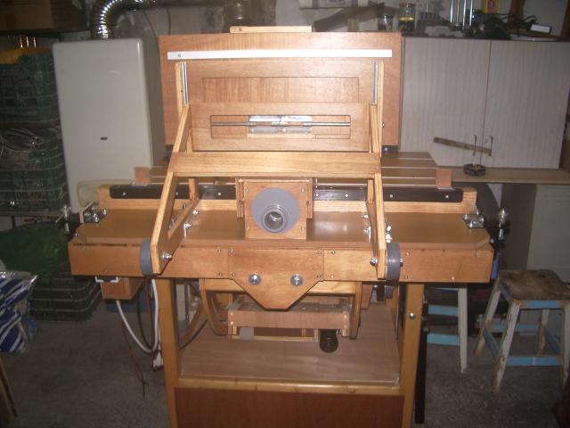

Bonjour à tous je viens de terminer la champytool :j'en suis au réglage de la machine .
Attention à tous ceux qui voudraient se lancer dans sa conception je ne voudrai pas les décourager mais c'est un travail de longue haleine,
mais avec quelques notions mécanique et beaucoup de patience c'est tout à fait réalisable Okay
je vous joins quelques photos
