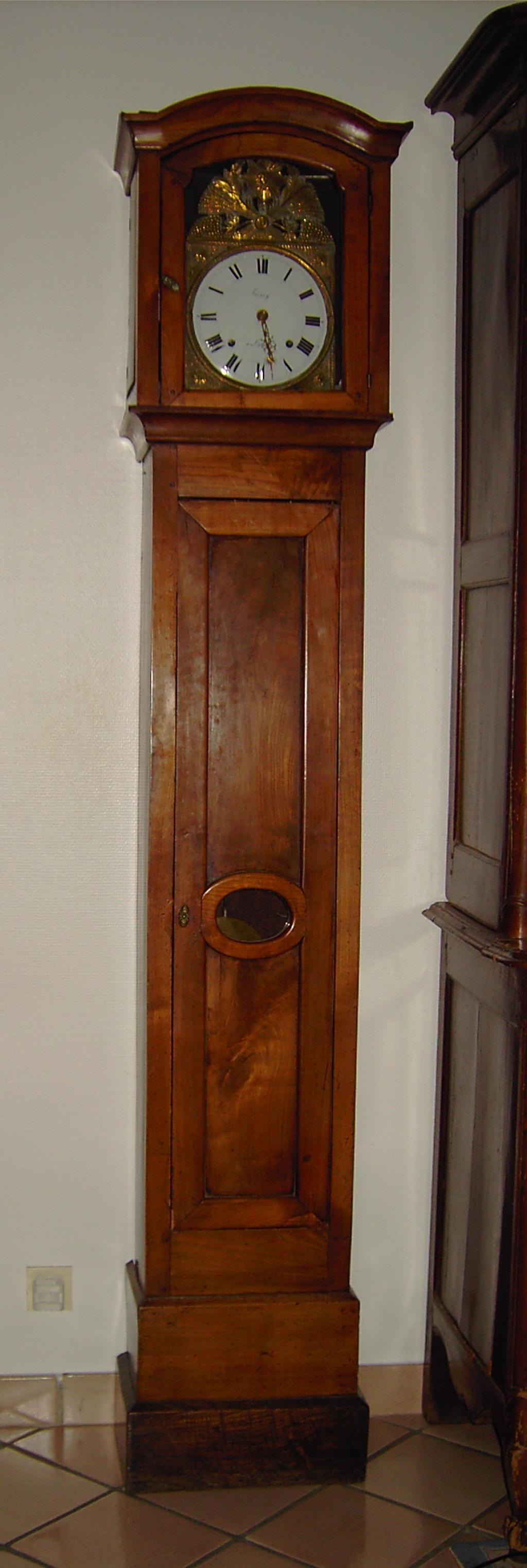

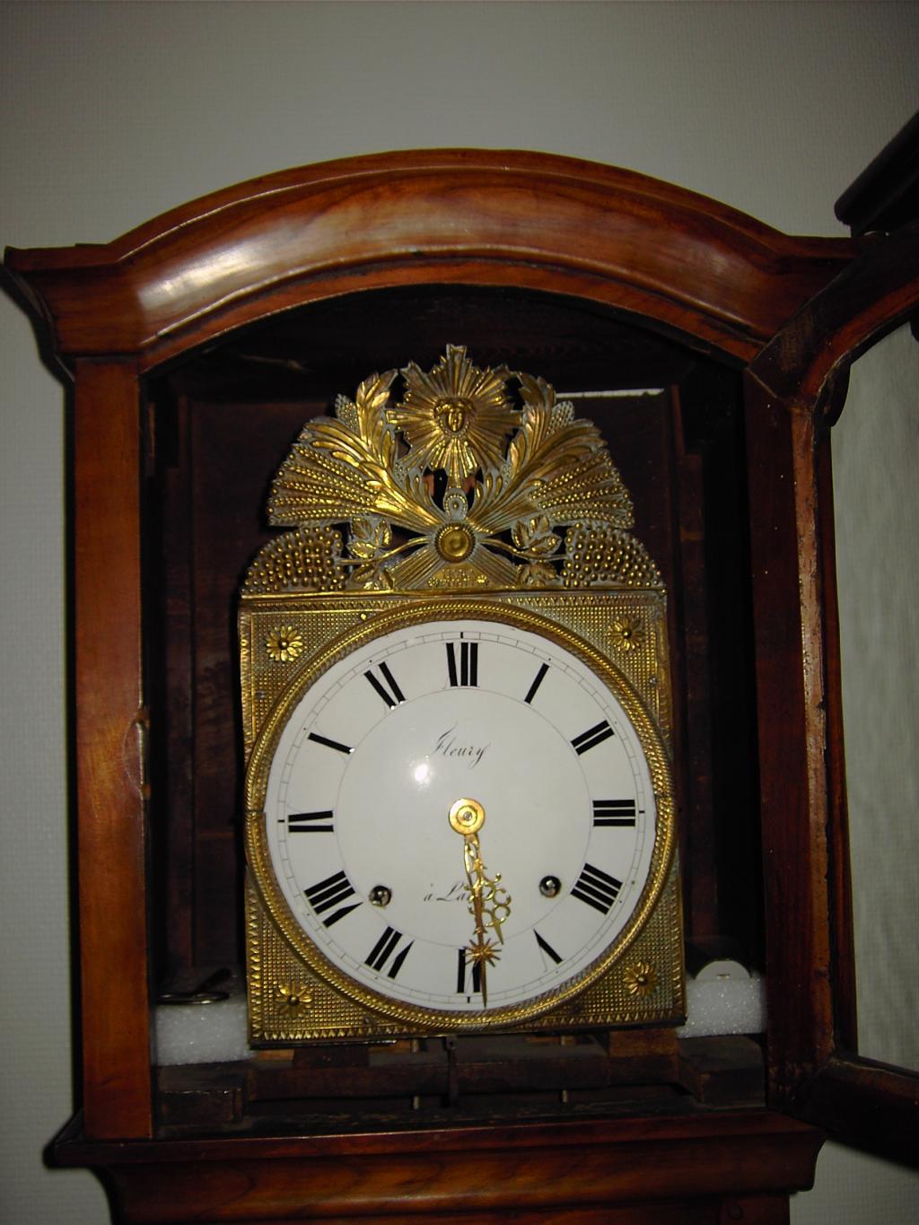

Je viens solliciter les connaissances de ceux qui sont passionnés ou experts en horloges franc comtoises. Je viens d'en hérité une de mes grands parents, et je voudrais pouvoir la dater et connaître un peu son histoire (si c'est possible bien sûr).
Voici les photos que j'ai fait. Elle porte sur son cadran les noms "Fleury à Laval". Fleury sous entendu Fleury les Aubrais, à côté d'Orléans, Laval je sais que c'est la préfecture de la Mayenne, mais je ne comprends pas pourquoi elle porte 2 noms de ville alors qu'il était coutume d'inscrire celui du revendeur. Si quelqu'un peut m'éclairer, je suis preneur.

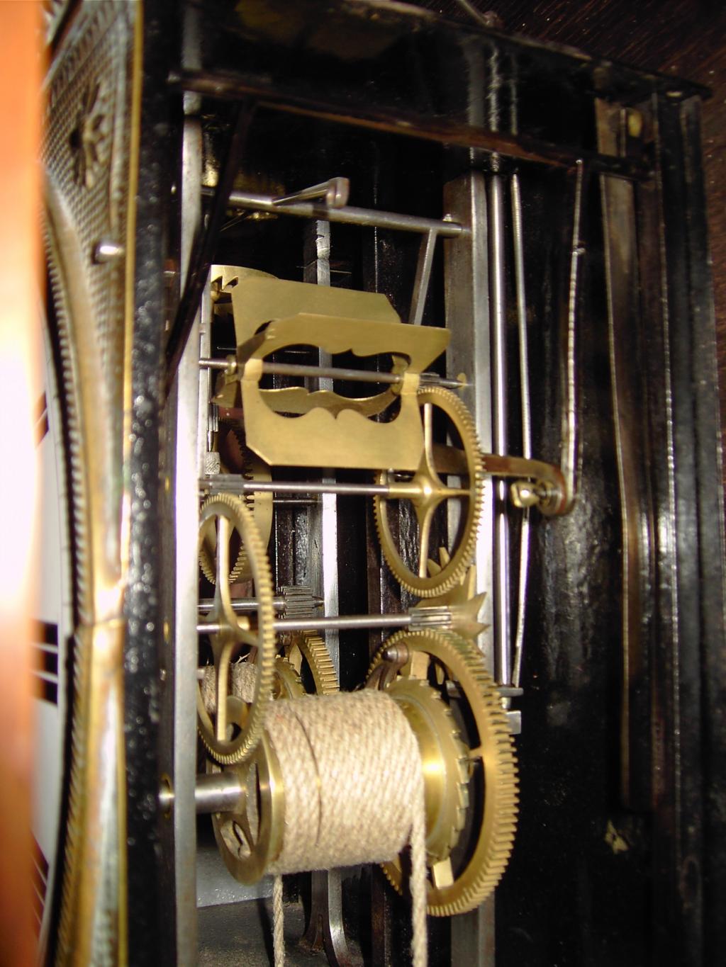

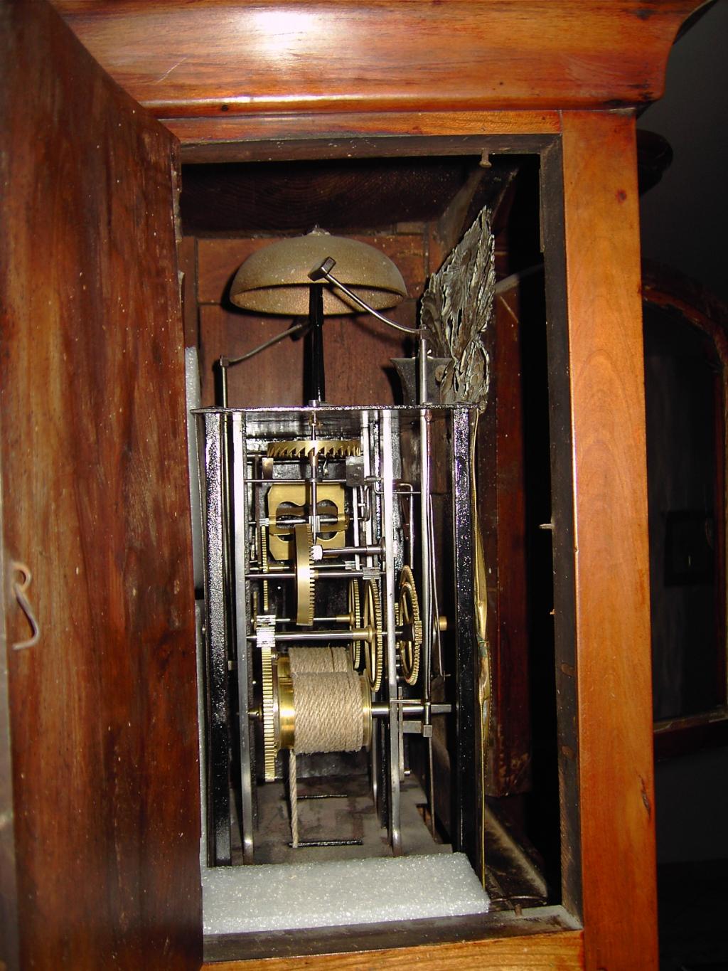

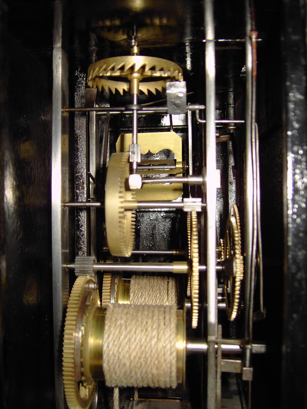

Il y a aussi des photos du mécanisme. Donc si quelqu'un peut m'aider à la dater et connaître son histoire, ce serait bien sympa de sa part.
Merci d'avance

Raon
Messages: 257
MessagePosté le: Dim 26 Fév 2012 - 20:15    Sujet du message: Demande de précisions à des connaisseurs sur une horloge franc comtoise que j'ai hérité Répondre en citant
Bonsoir Hub,
Je pense que cette horloge a été fabriquée et vendue à Laval par Mr Fleury
A+ Raon

pbou
Inscrit le: 09 Nov 2011
Messages: 88
Localisation: poitou
MessagePosté le: Dim 26 Fév 2012 - 21:32    Sujet du message: Comtoise Répondre en citant
Va voir ces sites
http://www.horlogerie-comtoise.fr
http://comtoise.caudine.pagesperso-orange.fr/
- En principe c'est le nom de l'horloger et sa ville qui figurent sur le cadran(parfois le nom du client)
- Si le balancier est devant, fabrication après 1850
Sur le site de Laurent Caudine tu as des indications sur les caractéristiques selon les dates.
Et si elle a été réparée, il se peut que l'horloger ait laissé una date et sa signature sur une des plaques du mouvement.
PBOU

Oui pour les pivots, une goutte d'huile dans chaque huilier (excavation au dos) et en essuyant le surplus éventuel/
Mais NON POUR LES ENGRENAGES. Surtout pas d'huile qui va retenir la poussière et encrasser les dents? Il faut au contraire nettoyer ces engrenages (l'idéal est un bâton de sureau sec, en fait la moelle du sureau), mais un simple coton tige convient (attention toutefois à ne pas laisser de filaments).
A propos du mouvement présenté, il semble en très bon état. Il s'agit d'un échappement à verges (roue dentée horizontale en haut, avec 2 vergettes qui basculent alternativement), système qui a précédé l'échappement à ancre (roue dentée verticale et ancre au-dessus). Voir les descriptions sur les sites indiqués.
Il semble que le balancier soit de type lentille, tout çà donne un âge assez ancien à l'objet.

A première vue, le mouvement me parait en excellent état d'après les photos. Il a du subir un nettoyage il n'y a pas très longtemps car les rouages et les pièces laitonnées sont brillantes.
On ne voit pas d'ovalisation sur les bouchons (parties en laiton qui supportent les axes)
Pour le huilage, il faut utiliser un pique-huile mais un cure-dent peut faire l'affaire, comme dit PBOU ne pas huiler les engrenages.

Bonjour cousin Hub
Je ne m'étais pas trompé quand j'ai dit que le mouvement avait subi une révision assez récente.
Pour la fabrication des mouvements, je ne sais pas vraiment s'ils se sont fabriqués uniquement à Morbier et Morez car dans le Haut Doubs, il y avait pas mal de travail autour de l'horlogerie aussi.
Pendant les longs mois d'hiver, les paysans fabriquaient des caisses d'horloges.
Je suis un ancien horloger et j'habite à quelques km de Morez, j'ai restauré pas mal d'horloges comtoises. Il n'y a malheureusement plus de fabriques d'horloges à Morez et Morbier.
Pour l'entretien de ton mécanisme, ne te fais pas de soucis, si elle a subi une révision il y a 6 ans, tu es tranquille pour un sacré moment. Si tu veux plus de détail,je te les fournirai volontiers.
J'ai moi-même le même mouvement que toi et cela fait au moins 10 ans que je ne l'ai pas touché.
Par contre n'espère pas avoir une précision d'un chronographe.

D'après tes photos qui sont très nettes, ton mouvement ne semble pas avoir besoin de nettoyer.
Par contre si tu désires le faire quand même, tu peux utiliser une bombe de soufflage pour PC. Souffles uniquement sur les engrenages. Endroits qu'il faut absolument éviter:
Les bouchons (huilier)
Les vergettes
Si tu vois des filaments à ces endroits, arrêtes le mécanisme (le balancier) et enlèves-les avec une pince à épiler.
Ensuite il serait préférable de mettre une goutte d'huile (genre machine à coudre) sur chaque palette de la vergette.
ACH
