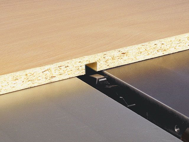

Ce qui est réalisé avec la Toupie chez nous, eux le font avec leur router et leur scie...si si ils moulurent avec leur scie.
un exemple de couteaux de scie :
Ps : pour un prix < 75 euros
MessagePosté le: Mar 9 Fév 2010 - 12:11    Sujet du message: [Vidéo] Yankee Hebdo Répondre en citant
Étonnant! Je ne savais pas que cela existait!
Felder propose pourtant quelque chose qui ce rapproche de cette technique:
En tout cas, lorsque l'on doit usiner sur la tranche avec un tel procédé, ça ne doit pas être facile! Je crois que je vais rester fidèle à la toupie et à la défonceuse...

MessagePosté le: Mar 9 Fév 2010 - 20:22    Sujet du message: [Vidéo] Yankee Hebdo Répondre en citant
Ces rainures ont été faites avec la lame "Tenor" qui a 4 dents à droite et 4 dents à gauche (en alternance) qui fait un trait de 8 mm et un fond de rainure plat.
C'est
avec cette lame que je fais mes assemblages à queues droites.
